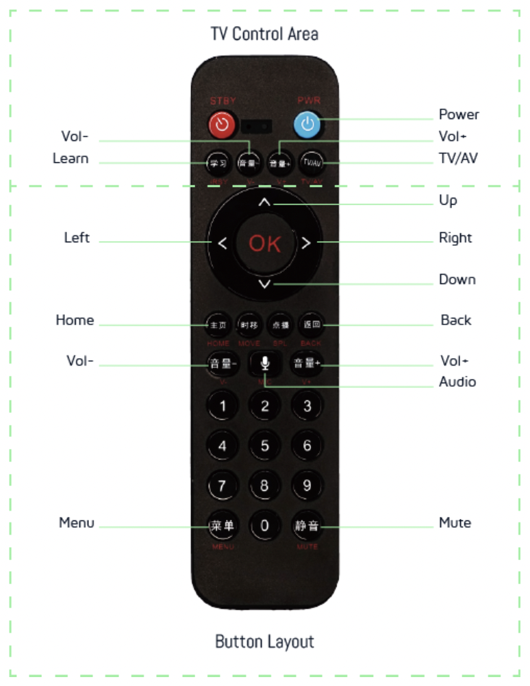

基于TLSR825x和TLSR827x的语音遥控器Audio RCU如下图所示:

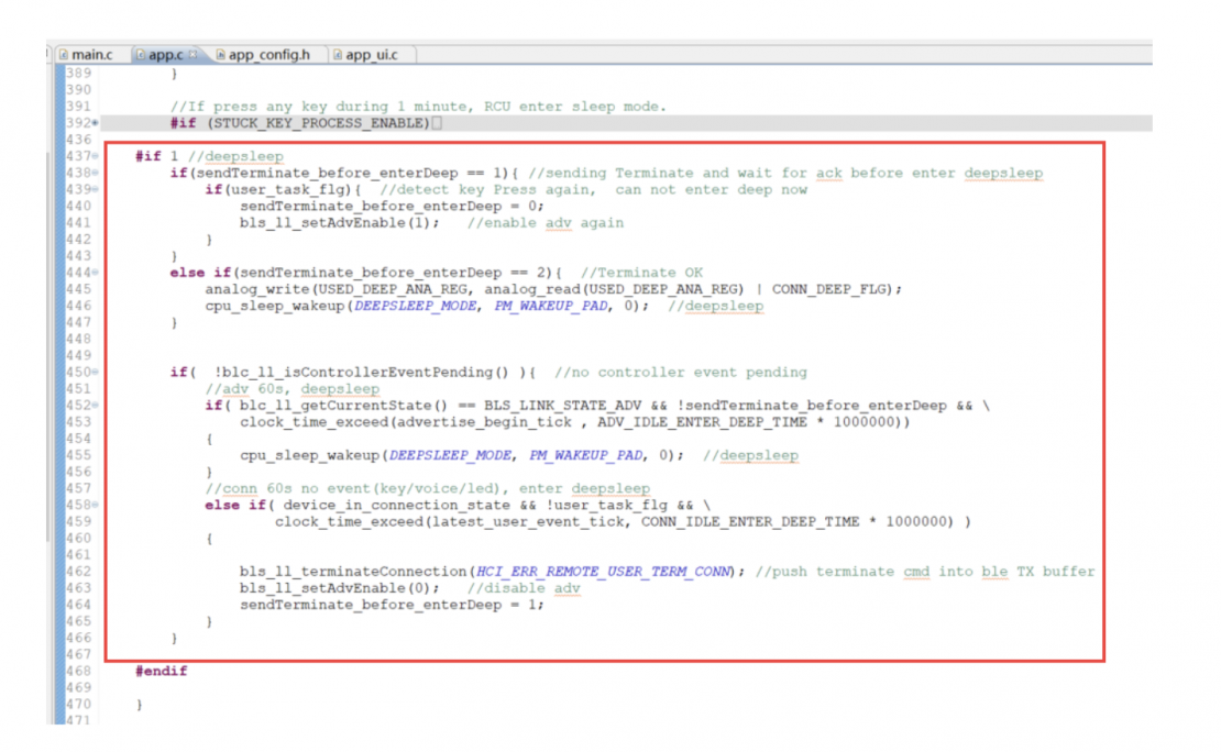

另外,针对遥控器闲置的情况做功耗优化,广播超过60s会自动进入深睡眠(deepsleep模式)而停止广播。建立连接,60s内无按键事件,会断开连接并进入deepsleep模式。代码如下图所示,在blt_pm_proc()中代码如下图所示。
注意:当蓝牙处于连接状态时,必须先主动断开连接并收到对方的ack后,再进入低功耗模式。

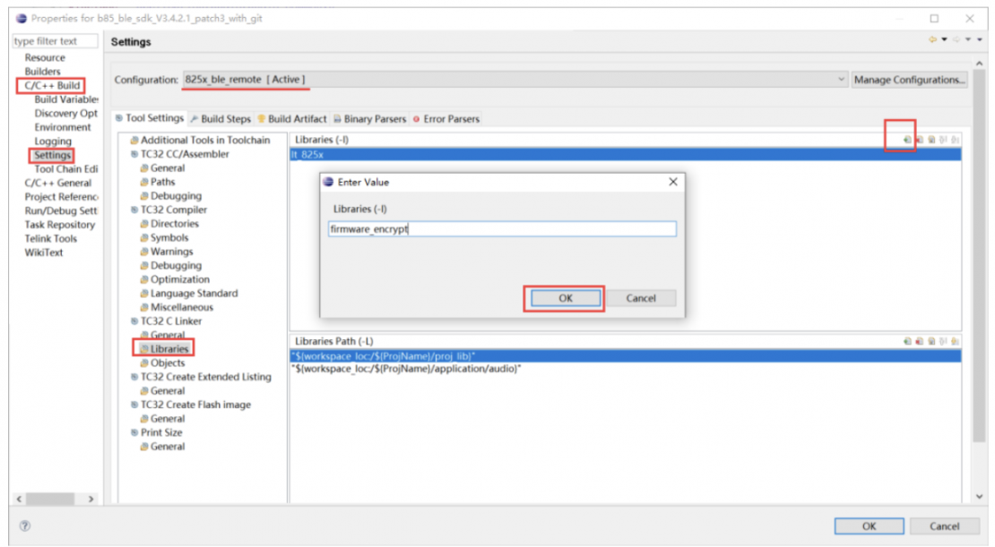

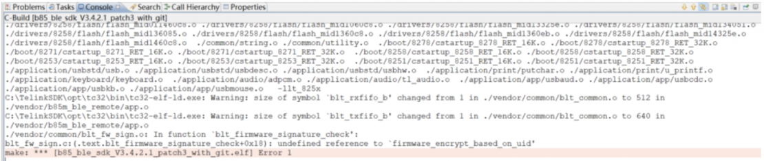

注意,打开FIRMWARES_SIGNATURE_ENABLE宏定义后,编译会报错,提示firmware_encrypt_based_on_uid未定义,如下图所示:
解决方法:在proj_lib文件夹中有“libfirmware_encrypt.a”库文件,但是工程没有包含该库文件。具体操作为:点击project –> Properties–>C/C++ Build–>Setting–>Tool Setting的Libraries页面,点击“+”,在窗口输入“firmware_encrypt”,并点击OK。
注意:添加库文件包含的名称不要写错了,库文件名称“libfirmware_encrypt.a”需要去头去尾(即把lib和.a去掉)。

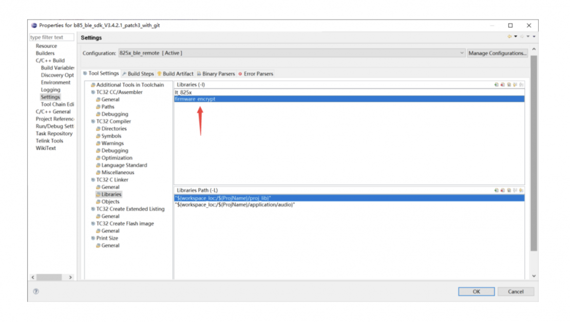

添加完成的效果如下图,clean后再rebuild即可编译成功。
