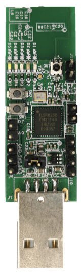

以TLSR8258 master dongle例程为例,是基于TLSR8258 Dongle板(型号C1T139A3_V2.0A)做开发,如下图所示:

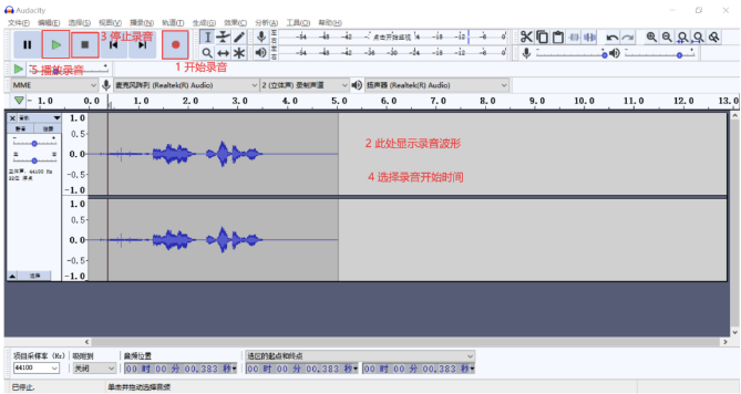

  5. 处于连接状态时,首先在电脑端打开上位机软件audacity,并点击开始录音。然后长按RCU上的“语音”按键2s,此时RCU上红色LED亮,表示正处于BLE音频传输状态,此时人对着RCU遥控器说话,RCU采集到人的声音并使用BLE传输到dongle端,dongle通过USB给到audacity软件并录音。最后短按RCU上的“语音”按键,结束语音功能,RCU上红色LED灯灭。Audacity软件的操作如下图所示:

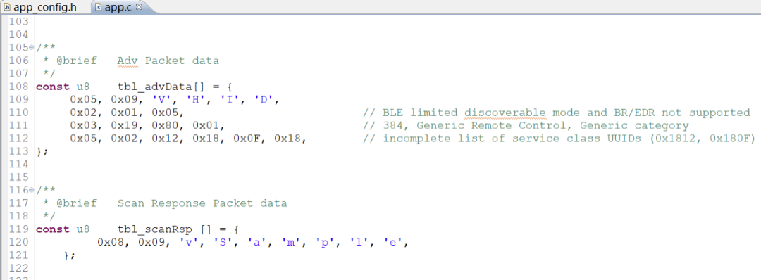

1、在DUT上为了识别OTA升级是否成功,将ble_sample例程的广播和扫描回复数据中的名称做下修改,在升级前后分别用手机扫描广播名称,即可验证OTA升级与否。比如编译后生成的文件分别命名为:
8258_ble_sample_VHID.bin
8258_ble_sample_XHID.bin
并将8258_ble_sample_VHID.bin固件下载到DUT中,此时使用手机扫描广播,可以看到VHID名称的蓝牙设备。

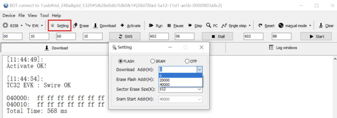

2、使用BDT工具下载3个固件到master dongle板中,具体方法如下图所示:
  • 在setting选项中设置 Download Addr为0x0,下载 8258_master_kma_dongle.bin文件;
  • 在setting选项中设置 Download Addr为0x20000,下载8258_ble_sample_VHID.bin.bin文件;
  • 在setting选项中设置 Download Addr为0x40000,下载8258_ble_sample_XHID.bin.bin文件;
说明:master_kma_dongle.bin固件是作为主程序使用,根据不同的按键来选择固件进行升级。之所以下载两个OTA固件是方便用户在8258_ble_sample_VHID.bin8258_ble_sample_XHID.bin之间来回OTA升级测试。
